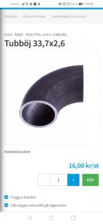

Har sett dom där men väldigt tjockt gods i dom. Ett 4-1 med 2,6 mm gods lär ju väga bly. Nu är ett 2 m långt 44 mm rör köpt på Biltema för att testa att sandbockning på.

Finns tunnväggiga på 1,6mm
Var då, blir det ju intressantare? Har du nåt RSK nummer? Bör väl funka till 35 mm avgasrör även om diametern är dryga milimetern mindre.
Vet du om det finns tunnväggigt rostfritt med i 33,7 mm? Hittar bara 2,6 mm hos Ahlsell.
