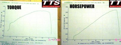

Byggbyggbygg! :cpparty Jag kan hejja på under hela bygget om jag får testa när den är klar :) Det där med jättevrid och okörbart register på hoj fick jag för mig att det gällde en skruvkompressor. Rotrex är ju en centrifugalkompressor som ser ut som en turbo utan avgasdel, och sådana använder ju TTS Performance i sina kompressorsatser till Hayabusa. Enligt TTS skulle en sådan kompressor bli mycket mer körbar, och kurvan nedan ser onekligen fin ut :) Spikrak! Men sen är det ju lite svårt att avgöra körbarheten genom att kolla på kurvan... Jag har iofs aldrig kört en kompressorhoj, menmen... Kurvor från turbohojar, t.ex. min hoj, ser ju kanske inte så hemskt körbara ut, men skenet bedrar! Så bygg!!! Jag funderar själv på att sälja min beach buggy för att få loss lite pengar till ett projekt... Lite idéer till drivningen finns här http://www.highpressureracing.com/frames.asp under galleri.
    77.1 KB · Visningar: 377

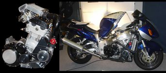

aRWe skrev:
Här finns det lite mer info.
http://www.tts-performance.com/cata...09&PHPSESSID=3395278fb8b011401b904e03f8e7f859
Och en bild på monteringen.
2600 pund = 35500 kr
