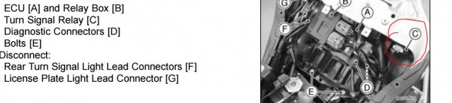

Bytte till LED-blinkers bak och upptäckte att 2014-års z1000 saknar blinkersrelä (???) eller är jag ute och cyklar, känns så? Såg att på 300 cc Ninja sitter det ett relä bakom höger kåpa bak, kan det vara samma på z1000?
Polarens 2011 har ett relä som inte är så kinkig vad beträffar belastning men min verkar sakna det så nu blinkar det disco, ont om plats för att montera effektmotstånd. Hur har ni gjort?
EDIT: Hitta workshopmanualen, rerlä sitter på vänster sida i mellan sadel och bönpall. Är dock ett tyst relä så "svårt" att hitta...
