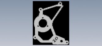

Varför kör du inte den i Aluminium, måste ju bli rätt tung med rostfri plåt! Om du har svårt få tag i tillräckligt tjock så kör dubbla alu-plåtar.
Du kan inte eloxera rostfritt! Jag skulle nog köra den i svart, kanske matt så att dina oranga detljarer sicker fram.
Det verkar ganska petigt med skruv och mutter så jag vet inte om mitt förslag är "good enough" här kan du köpa färdiga kit i rostfritt eller aluminium i alla färger. Dom har även titan men jag hittar inget färdigt kit för din hoj. http://www.pro-bolt.com/vaf/product...anufacturer=72&Model=1266&Year=1301&x=28&y=11

BTW Rally: Behöver ok på att köra denna imorgon...
Lilja: Rostfitt är gratis ! Aldrig provat köra alu i lasern...tveksam om det går. Har ju borrat 100 cc extra för att ta vikten jag lastar på. Länken = :yoparty Läggs i favoriter, tackar !
