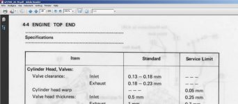

Tack CPMS för servicemanualen :tummenupp . Kanske du eller någon annan vet vart jag kan få tag på "owners manual" till GPz 900?
Tack på förhand.
