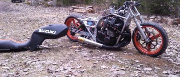

Provkörningen gjord! Raksträckan utanför är tyvärr lite för kort för att ladda riktigt och kurvtagningsförmågan är lika med noll men i övrigt så kändes hojen riktigt bra. Det som fattas nu är monteringen av frontkåpan och en bänkning! Tjoho!
Kanoners:yoparty Är hojen parkerad på "raksträckan" på bilden, kan vara lite problem med fästet kanske:D Har du bänkat den förut, vilka förhoppningar har du?
/Ingvar
/Ingvar
Det är i slutet på raksträckan..:) Jag har inte bänkat förut så jag har ingen aning om hur kurvan ser ut men tempramentet känns bra.
Effekten borde hamna runt 170-180hk. men målet iaf med denna motor är 200 på hjulet, inte i år dock men får jag uppgradera lite till så.
