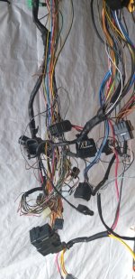

Det är ett reservdelselsystem som sagt. Redan upplindat och har använt några saker, snott kontakter bla.
Inte riktigt komplett och ej till exakt samma årsmodell men det mesta är likadant.
Kan rekommendera alla att skaffa ett sådant, brutalt bra å ha att bara studera. Och om man tex ska förlänga någon kabel men ändå vill att det ska se OEM ut så har man ju rätt kablar med rätt färger osv.

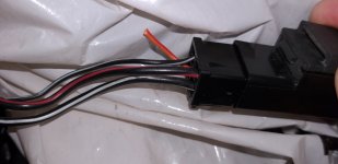

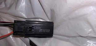

Så här ser relät ut. Tyvärr kan inte jag avläsa något vettigt...
(Ni får vända på bilden) :näsblod

30A alltså? Det på bild är det som var till fläkten, med de tjockaste kablarna. 2 av dem.
Lite förvirrande att titta på elschemat. Samma relä till bränslepumpen, där släpper det på konstant +.
Det till fläkten jordar minus -

Jo det reläet verkar klara av att hantera 30 A

Verkar finnas tre varianter av reläet Form A, B och C där A är slutande och B och C är brytande om jag nu fattar databladet rätt utan att lusläst det. Om ett relä styr plusmatningen eller jordningen till en förbrukare spelar ju ingen roll det är ju lite sak samma utan man gör nog det som är enklast för tillverkaren att få till.
Du måste ha varianten A om du ska kunna använda reläet, mät med multimeter om kontakten är öppen eller sluten opåverkad.

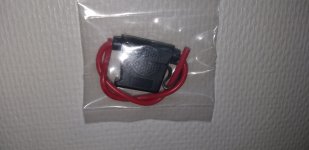

Var på Biltema nu för å hämta en sån där "mini"-säkringshållare 30A, men eländet var slut.
Får väl bli std modellen, men den är ju så stor på en mc :huvet.

Jag håller säkringen vid batteriet med 2st flatstiftshylsor som säkringen är instoppad i och sedan överlindat med eltejp. Fungerar bra och tar liten plats.
Kanske är hylsorna tilltryckta för att greppa säkringen bättre.

Tror många säkringshållare för kabel verkar bestå av just inplastade flatstift an "crip modell", se ut så då man kollar i säkringshållare. Har också nån gång använt flatstiften som säkringshållare i mer provisoriska kopplingar.
