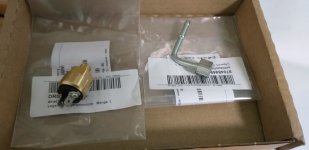

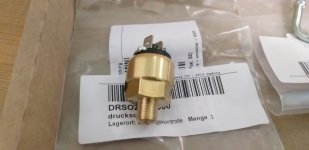

Jag skulle testa maila och fråga Landefeld om tryck brytaren tål vakuum eller ej, får du svar att den inte tål det får du väl flytta den till plenum
HayabusaMan
26 Aug 2012
Dalarna
Hayabusa Gen 1, Turbo
Japp. Inga konstigheter att flytta den dit. Behöver inte ens flytta den, bara på med en längre slang och y-kors vid uttaget till laddtrycksmätaren.

Lite uppföljning...
Jag tror inte det är nyttigt att utsätta sin tryckbrytare för vakuum. Ska forska vidare på detta senare, har hojen avställd för tillfället.
Nu är de ju inte konstruerade på samma sätt men en manometer t.ex med enbart graderingen 0-2 Bar får ju spader, blir förstörd och visar inte rätt om man utsätter den för vakuum. (har inte provat, men ett flertal företag gav mig den infon)
Såg iaf att ett företag i england säljer tryckbrytare (och vakuumbrytare tydligen) på Ebay, den har 3 poler och man kan välja om man vill ha öppnande eller stängande i samma brytare. Mailade även dem och frågade om tryckbrytaren tål vakuum men då tolkade de det som att det var en vakuumbrytare jag behöver:fakta -Nej, Nej....

Nu har man kört lite till och pillade lite med tryckbrytaren i helgen, och kopplade på tryckluften för att se NÄR den bryter. Bröt vid 1,6 Bar, ställde den på 1,4 senast och kontrollerade typ hundra gånger.
Så något skit är det med den, inget drastiskt kanske men. Det positiva är väl att den inte ändrat sig till ett lägre värde.
Motorn dog ibland på låga varvtal också när jag hade brytaren kopplad till insug, men då trodde jag att det berodde på lågt ställt tomgång.
Kan bara tänka mig att detta kan bero på att den exponerades för vakuum samt ev bensinångor innan jag flyttade den till att ta signal från plenum. Tycker inte den sitter för lågt monterad, men det kanske den gör?:huvet:va
Skulle vilja köpa den där andra jag skrev om ovanstående och prova den på nuvarande sätt, bara för att...
