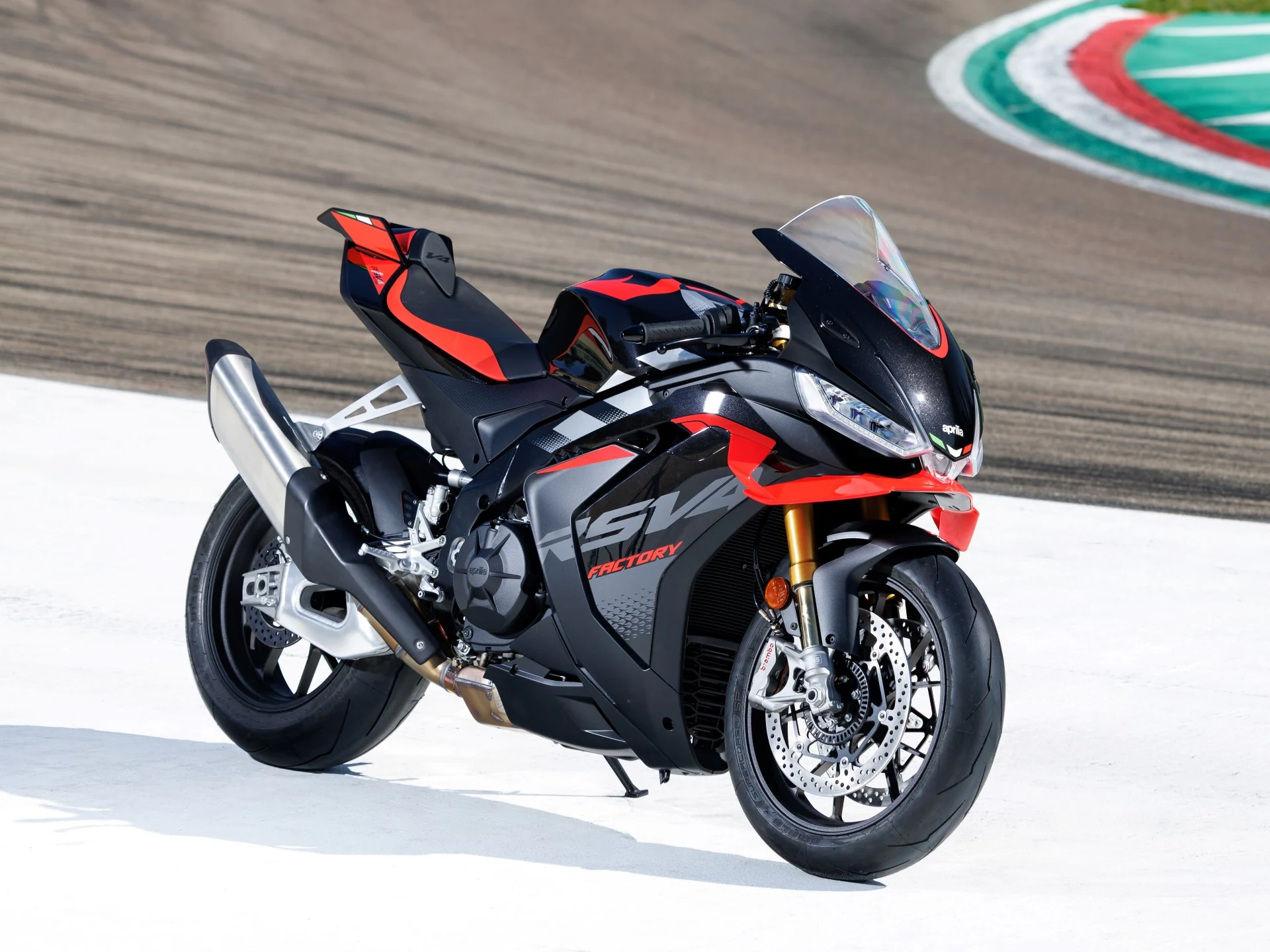

Det är för övrigt inget unikt för moto-gp hojar. Förutom att deras system är mer sofistikerade. Aprilia har tex haft elektroniska hjälpmedel, tex TC, som går att ställa in kurva för kurva med gps på vanliga gathojar (RSV4) sedan drygt 10 år tillbaka.
Det kom väl 2021? Man fick köpa en GPS puck från Aprilia för att det skulle fungera?
Från 2025 är det standard på RSV4

Den där artikeln stämmer faktiskt inte. Eller så kom det tidigare i europa. Det var standard på min RSV4 factory från 2016 ialla fall. Tror det kom 2015. Fast man fick spela in gps spåret själv för bulten. :)
På senare årsmodeller följde det med mjukvara där det redan fanns GPS spår inspelade för massa olika banor.
