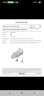

Nope. Tydligen vanligt problem att de rensar dreven på 3 ans växel. Hoppas på att försäkringen tar det annars blir det dyrt så inihelvete. Porsche har tidigare vart generösa med utbyteslådor så det kanske också är ett alternativ.
Vilken Porsche, vilken vx-låda??
718 cayman 2.0 2017. Blev förstärkta 2018 om jag förstått det rätt

Hade inte heller hört talas om det innan jag kastade upp frågan på porscheklubben, visade sig att det fanns många i klubben som fått sina lådor utbytta på sina 2013-2017 Caymans/Boxsters. Vet inte om det gäller tidigare generationer. Men som du säger, biltillverkare gillar ju att "spara"
