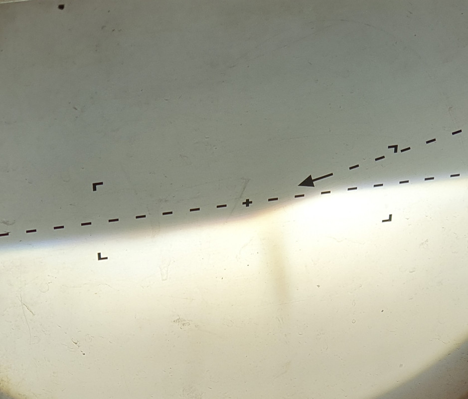

Ljusbild blev det också, lampjävel

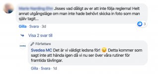

Inte förbannad men besviken. Liksom många andra är på Svedea.
Deltog i en tävling med chans att vinna en mc. Kryssade för gruspisken (en Honda) och besvarade frågorna. Fick senare ett mail där man sa att jag svarat rätt på alla frågorna och för att gå vidare ska jag bifoga en bild som visar passionen med mc. Reglerna var enkla: bilden måste vara tagen av en själv.
Så vinner nån en Kawa, där bilden visar att den som vann Kawan knappast har tagit bilden själv, för riktigt så långa armar har ingen. Svedea urskuldar sig med att de formulerat sig fel i tävlingen, att man menade man skulle ha rättigheterna till bilden säger de nu i efterhand.
Jag tycker kritiken är befogad i tråden på Facebook där vinnaren tillkännagavs, lite dåligt av Svedea att själva inte följa reglerna de satte upp.
Annars är det kul att nån vann en hoj, men reglerna skulle ha följts.
