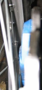

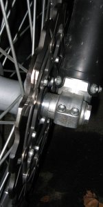

Lägger upp några bilder på hur jag har gjort för tillfället... Sista bilden visar hur mycket spel det är mellan ekrar och ok.
    133.4 KB · Visningar: 154
    90.5 KB · Visningar: 144
    114.2 KB · Visningar: 153
Jepp för mig räcker det med 4,5mm, skulle ju bara ha varit 4mm men jag svarva för mycke på den högra distansen. Har du mätt avståndet mellan eker och oket? Jag mätte på min hoj då jag pilla ihop distanserna och det är i alla fall 2mm mellan eker/ok. Ser inte ut att vara så mycke mer på bilden du lagt upp?
Det är nog lite mer än 2mm för mig, marginelt enligt ögat men den hade nog inte ställt in sig på millimeter mått ;) . Ska mäta och kolla mer exakt när tillfälle ges. Såg när allt var på plats att det hade inte alls varit problem med 4-4,5mm. På bilden ser det nog mindre ut än vad det är i verkligheten.
Edit: Kollade noga på bilden och man ser att det är nästan lika mycket mellan eker och ok som en eker är tjock. En eker är 4,5mm... Ska ändå mäta... :)
