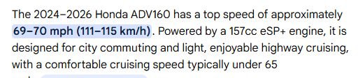

Det beror väl på vind, tankpress samt inte minst, hur tjock man är.
Jag fullgastankpressade från Boden ner till söder om Stockholm min senaste Innova 125 med 8,1 kusar.(ca hälften mot en adv 160) Motvind i Gävle så den gick bara drygt 70.(fick sen häng dom sista 20 milen efter en polsk långtradare.
