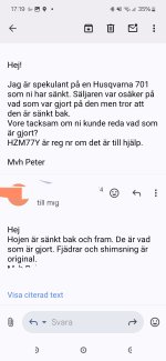

Allt går ju att återställa men till vilken kostnad? Tycker du ska vara lite försiktig med köpet om din tanke är att återställa den, likväl som att......ska man sälja vidare den nångång så försvinner en massa kunder i o m att den är sänkt.Fick nu svar från han som gjort det, dämparen och gaffeln är kortade. Ska tydligen gå att återställa...
kumlinsuspension.se
Ta bort en förlängning skulle jag fatta, men att "plocka ur en kortning" låter f-n så knepigt.Fick nu svar på vad som behöver göras. Fattar fortfarande inte vad som är gjort...
Låter konstigt att man inte skulle behöva komplettera något. Distanserna (de små svarta cylindrarna) hindrar framgaffeln från att fjädra ut helt men för att kunna montera dem behöver man också kortare gaffelfjädrar. Så åtminstone ersätts de kortade fjädrarna med längre borde vara minimum. Konstigt att säljaren inte har dem.Fick nu svar på vad som behöver göras. Fattar fortfarande inte vad som är gjort...
Distanserna hindrar gaffeln från att fjädra ut helt, men det kräver att man demonterar hela gaffelns innanmäte för att kunna ta bort dem, iaf på äldre WP-gafflar.Så du behöver bara plocka bort saker ur framgaffeln, så blir den högre?
Låter helt logiskt![]()
Ja, det för mig ändå tillbaka till inlägg #9.Distanserna hindrar gaffeln från att fjädra ut helt, men det kräver att man demonterar hela gaffelns innanmäte för att kunna ta bort dem, iaf på äldre WP-gafflar.
Låg men jävligt hård alltså.Distanserna hindrar gaffeln från att fjädra ut helt, men det kräver att man demonterar hela gaffelns innanmäte för att kunna ta bort dem, iaf på äldre WP-gafflar.
Med standardfjädrar så blir det en förspänning av guds nåde, ja. Och smått livsfarligt när man tar i sär. Men det vanliga är att man kortar även fjädern motsvarande distansens längd, såvitt jag vet.Låg men jävligt hård alltså.![]()
