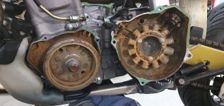

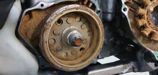

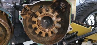

Hej,
Tänkte göra min första service på den Honda XR650R -03 som jag köpte för mindre än 1år sedan.
Har precis bytt olja+filter utan problem, men när jag skulle kontrollera ventilspel och öppnande statorkåpan så möts jag av massor av rost.
Någon som råkat ut för detta? Antar att vatten tagit sig in någonstans.
Hojen är i övrigt i väldigt fint skick och har gått ca 800mil, så lite trist att upptäcka detta.
Frågan är hur jag ska angripa detta, några tips? Går det att undvika att blästra vore det bra.
Jag överväger att byta ut stator och alla el-komponenter som hör till, har sneglat på detta kit från Rickystator redan innan och nu känns det som att det inte är så mycket att fundera över längre.
https://www.rickystator.com/product/...harging-system
Någon som vet om detta kit går att få tag på i Europa el UK?
Som sagt, alla förslag på hur jag ska fixa detta är välkomna.
/Martin
Om generatorn fungerar finns det ju inget att åtgärda annat än att se till att det inte längre kan läcka in vatten. På min Firebird t.ex. som har en hermetiskt försluten tändfördelare kan man montera en vacumslang från insuget (mellan topplock och spjällhus) till innandömet som ventilerar bort eventuell fukt.
Yes, den funkar.
Kommer nog försöka ta bort så mycket rost som möjligt och sen montera ihop ordentligt.
Det får bli nästa vinters projekt att ev uppgradera.
