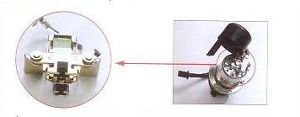

Det ser ut att vara bränslepumpen ändå. Den pumpar inte bensin utan skvätter bara ut en lite skvätt när jag vrider på tändningen. Fick hjälp av en vän som kunde hjälpa mig att kolla elen och han tyckte det verkade som att pumpen kortsluter och när jag tog med den till hondahandlaren så sa han direkt att den var slut. Hör av er om ni vet något bra ställe att handla ny från.
Jag kanske hinner vara med på siljan runt ändå =)
Ett tips är att byta bara brytaren i pumpen, en sådan kostar drygt hundringen. Om du öppnar kåpan på pumpen så kan du se om stiften på brytaren e slut.
