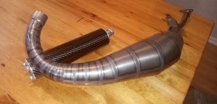

Den pipan var fan inte dålig :kär :kär :kär Vad är den till och vad kostar sig?
Tror inte du sabbar toppen du är för händig för att hitta på något som inte går att fixa.
Den är till en speciell cylinder från metrakit prorace 3 o den cyl o denna pipa tror jag att dom gjorde 200 av för några år sedan typ pure handmade, cylindrar a blev justerade efter någon mall förhand innan nikasilning så dom är hand portade från fabrik,
och som grädde på moset tillverkade dom då en ren titan/kolfiber pipa/ljuddämpare till detta kittet.
En standard prorace 3 cylinder ligger på 4k och en standard prorace 3 pipa i plåt på ungefär samma.
Så något lite lite mera kanske det kostade??????
Men det står en nybyggd am6 som med bästa bitar som finns till motor/växellåda/koppling utan cyl ligger på 20k så någonstans totalt runt 33-35 k för en 69cc moppe motor???

Åh fy fan, seriöst moppetrim må jag säga. Ändå jävligt coolt att det görs dylika prylar till moppemotorer :yoparty
"Något lite", jag tror dig... :hihi :skrattaåt Kör du nån småkubiksracing med grejerna eller vad har du en sån maskin till?
Mjo det där eländiga moppe dragracing där mopparna kan kosta 100k??
