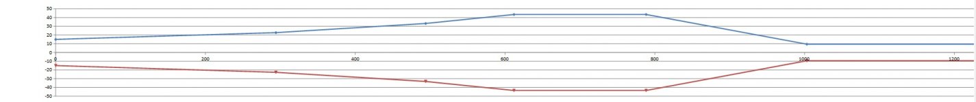

Denna pipa har jag räknat fram med hjälp av motorns basfakta och Bells bok om tvåtaktstrimning, och min förhoppning är att den ska hjälpa motorn på bästa sätt och underlätta både andning och återpuls vid det varvtal som motorn redan jobbar bäst vid:

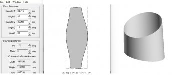

Efter lite knögliga handskisser för att reda ut ungefär hur många segment, vilka längder och vilka vinklar jag behöver för att åstadkomma den initiala böjen på avgasröret så satte jag igång med att räkna ut exakta dimensioner och slutligen rita upp de individuella rörsegmenten i ett konritningsprogram som fläker ut segmenten till en platt mall som man sedan kan skära ut plåtar med hjälp av:
Segmenten skar jag sedan ut med min folieskärare och tejpade ihop hjälpligt, mest för att se så att jag inte måttat helt åt helvete fel:
