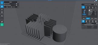

Gjorde lite ändringar i modellen och delade upp den, skar av det cylindriska bakstycket för att kunna placera dem bredvid varandra vid utskrift i syfte att minimera höjden på modellen. Som sagt, en resinskrivare skriver lika snabbt på höjden hur mycket du än har på byggplattan, så detta enkla ingrepp kapade printtiden med hälften enligt slicerns uppskattning. Det tror jag definitivt är värt det, med tanke på hur enkla bitarna är att limma ihop. Detta är ju ett steg bättre än min tidigare version där jag fick kladda lim på varenda fläns och försöka linjera de två delarna...
