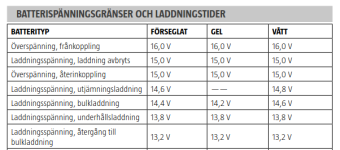

En billig laddare med minne men utan underhållsladdning (ska användas med timer enligt ovan för underhållsladdning) är Biltema 37774. Den laddar i MC läge med 0,8 A, i Litiumläge med 1,5 A. I övrigt ingen skillnad vad jag kunnat märka.
Den där laddaren, det råkar inet vara en Ctek. För då funkar den inte med Biltema batteri, Biltema's batterier har för hög spänning för underhållsladdningen ska gå in innan batteriet är förstört. # Ctek måste användas med dygnstimer enligt ovan för garantera underhållsladdning av Biltemabatterier :)
# Erfarenhet av en Ctek Zafir 45 + Biltema Gel i BMW R1200.
Fel.
Ett batteri från Biltema får absolut inte kopplas in till en CTEK-laddare!
Det ska hanteras på anvisat sätt, enligt bifogad bild, och det finns faktiskt reglerat i hanteringen av farligt avfall.
Bara så att vi har klarat ut det....ännu en gång! :)

Ser man på Solcellsladdare så får man mycket mer information än om man köper en MC / Bil -laddare. Tycker jag Exempel
1722623744318.png​
från
från
Dom Ctek jag kollar, Ctek Zafir 45 och andra ca 10 år gamla har alla laddat batteriet till ca 14,3 Volt. Stängt av laddningen och sedan gjort en ny (undrhålls-)laddning när batteriet är nere på ca 12,85 Volt. Har man då ett Biltema med högre vilospänning går Cteken aldrig in. Hade tex ett Biltema som under 3 månaders stillestånd aldrig gick under 12,9 Volt. Så jag trodde allt var OK. Inte startade SV650S när våren kom. Bara koppla på en laddare.
View attachment 501919​
från
från
Alla CTEK har väl den funktionen sedan länge, att hålla 13,6V i 10 dagar, så det är inte modellspecifikt.
Men jag har också förståelse för att man inte tillverkar sin batteriladdare utifrån specifikationer från Biltema, eller Quiwingkvingiongiog.
Men om batteriet inte går under 12,9V, då kommer inte en modern, smart laddare förstå att den ska agera.
Så, man kan ifrågasätta vem som har fel…
