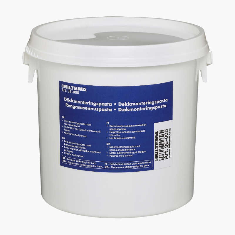

Japp, skadar liksom inte.Denna?
Däckmonteringspasta, 2 kg
Däckmonteringspasta med korrosionsskydd. Underlättar när däcket monteras på fälgen. Pastan appliceras på däcket med pensel.www.biltema.se
Även försöka kladda på fälgen?
Något sånt ja, ta en pensel för det med.Denna?
