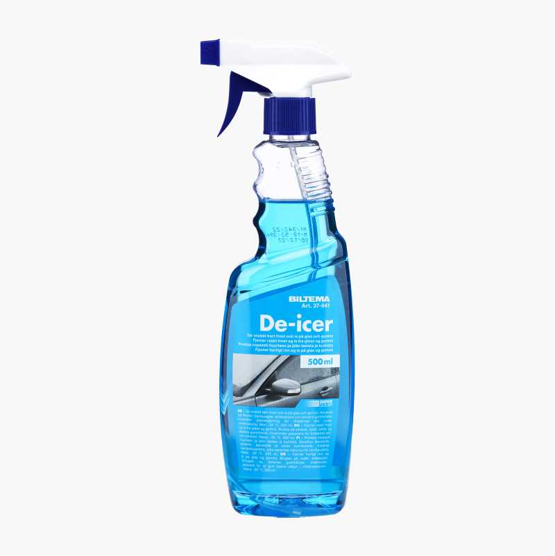

Angående smörja så har jag fått riktigt bra resultat med de-icing spray som man kan spraya på frostiga rutor på bilen.
