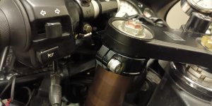

Hej alla!
Med tanke på att man har passerat bäst föredatum så har jag förstått att en del saker händer med kroppen. Bestämde mig därför för att köpa mig en höjningssats till styret på Hayabusan. Har känt att styret sitter jobbigt lågt för min rygg därav operationen med höjningen. Valet föll på en distans med höjning om 27mm vilket i praktiken skulle kunna förbättra ergonomin för mig en del.
Finns höjningar upp till 40mm men då får man justera en del reglage efteråt vilket jag hoppas slippa.
Nåväl, operationen vara ganska enkel och tog ca 45 min. Jag gjorde följande.
1. Plocka bort de små kromade locken som sitter på toppen av skruvarna.
2. Lossa skruvarna som sitter hårt satan i alla fall på min Busa.
3. Se till att inte mutter och bricka trillar ner i kåpsystemet när du drar ut skruven. Fick själv använda en magnetpinne som blev utsedd till dagens verktyg.
4. Lyft upp plattan och lägg den framför dess plats. Var försiktiga med slangar och kablar.
5. Sätt den nya höjningsdistansen på plats
6. Montera tillbaka allt i bakvänd ordning.
7. Momentdra skruvarna till 35nm.
Ska bli kul att få känna om det blir någon skillnad på sittställningen.
Hittade information om skruvmomenten på Gen1 och lägger in dessa här. Om de stämmer eller m ej får ni för säkerhets skull kolla av själva.
Här kommer några bilder.

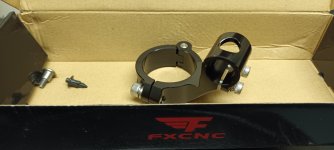

Vill inte såra dig men nackdelen med dessa höjnings-kit är att de gör inte tillräckligt stor skillnad. Och kör man fort blir det bara blåsigare och man får kröka sig ännu mer.
För att kroppen ska märka någon skillnad behöver du ett konventionellt styre.
Jag har själv provat att höja några centimeter men med Woodcraft 3" riser clipons. (Att jag använde dessa beror på att jag har GSXR 1000 gaffel på min Gen1-Busa)
De köpte jag begagnade och snubben innan sålde dem just pga ovan anledning.
Nu har jag återgått till ungefär orginalhöjd. Bra Kina-clipons med 1,5" upphöjning från FXCNC som jag blev nöjd med. Superlätt montering eftersom de är öppningsbara och fjäderbrickor under skruvarna. Inget sullande med locktite behövs.
Woodcraft's knakade och knirkade hur mycket man än laborerade, och satt aldrig fast ordentligt och gillade inte hur de såg ut på hojen heller. Dyrast är inte alltid bäst och allt Ebay-kina är inte skräp.20221125_163110.jpg20221125_162746.jpg
