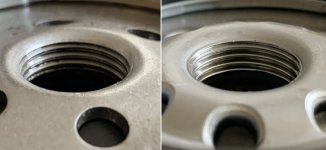

Hittade ett använt oljefilter till Ford på gör-det-själv verkstan på OK när jag servade min Nissan Qashkai nyss. Det låg där i slasken, jag tyckte att det liknade oljefiltret till min 2015 Dyna så jag tog med mig det hem.
Fords artikel är: EM5G-6714-AA
Jag jämförde det med HF 171 filtret jag köpte nyligen inför kommande service av min Harley. Dessa filter är ganska lika.
Gummitätningen är identisk.
Gängan i hålen verkar vara samma också, dock är gängan i Ford-filtret något grundare.
Mätte diametern för säkerhets skull, och det var samma i båda, "0,688" tum nu då jag antog att det är tum-gänga.
Den direkt märkbara skillnaden är höjden på koppen. HiFlo filtret är högre än Ford filtret.
Annat än att Fords filter är lite lägre, vilket logiskt skulle innebära ett sämre flöde, kan jag inte komma på någon större skillnad. Jag skulle helt enkelt kunna skruva på Fords oljefilter på min Harley, och motorn skulle säkert fungera lika bra. Frågan är hur stor roll flödesmängden spelar. Man vill ju inte strypa oljecirkulationen.
Vad tror ni?

Jag tror, t o m vet, att jag hade monterat ett för modellen avsett filtre, bl a p g a vad jag fick höra om Suzukis originalfilter, tryckstyrd backventil och stora twinnar jämfört med fyror.
Blir lite konfunderad. Du nästan impulsköper en HD för en, som jag förmodar, inte obetydlig summa pengar men vill chansa på ett bilfil3 som inte ens har samma mått? Krafsar jag hål på flinten så har du det på ditt samvete, din illogiker.
Jag körde min första bil på turbofilter till en Scania, då kostade förvisso min bil mindre än en turbo till en Scania, enda skillnaden var vid vilket tryck bypassventilen öppnade.
Inget problem då jag även körde på Mobil1 olja och bytte väldigt ofta.
Till Harleyn säljs det ju skrikande örnen kromade taiwan-filter med väldigt lite filterpapper i, jag tror inte ett svartmålat Fordfilter är sämre
Biltema har bra filter till bra priser, och bra öppettider. Kineser alltihop. Så varför inte?
Ja. Sen gillar jag att kunna ha alternativ till överprisade oljefilter som är "för Harly". Bara tanken på att en hd-knutte som köper allt hos harley-handlaren tappar skägget av att Biltemas oljefilter funkar fint i hans gudomliga rull, är nog motiavtion.
Men jag vet ju inte än. Det måste provas. Jag hämtade precis ett 50-530 från Biltema. Hoppa till Oljefilter .. tråden nu.
