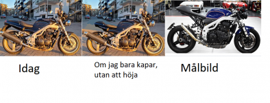

Hej,
Jag ska köpa en Triump speed triple och jag vill höja svingen (se bilder)
Är det ngn som har en aning om hur jag göra det enklast?
Finns det ngn film på Youtube eller har ngn själv bilder på ett ombygge.
Misstänker att jag måste justera fjädring, alternativt bygga en ny arm så cutsen kommer upp. Ge mig massa tips - tack!
Målbilden har en helt ny bakram... Bara köpa en knippe material å svetsa ihop den ..

Som jag ser det vill du höja sadeln !
Svingen står ju fortfarande med däcket på gatan.
Fattar jag rätt ?
Du vill alltså höja tyngdpunkten, få pungen i kläm och mer vikt på handlederna? :va
Och svingen är det som håller i bakhjulet, och bakramen är det sadeln sitter på, för att reda ut alla eventuella missförstånd.
Är det så?
Jag tycker själva ramen ser likadan ut som den jag haft på tidigare hojar?
Sen är den absolut kapad baktill så där ska jag kapa och svetsa in en ny halvcirkel med ny ledbelysning.
Har du bilder eller filmer på din teori så dela gärna!
Fattar jag rätt ?
Yes, du har helt rätt. Det är sadeln som ska upp.
Det finns ju så man kan sätta på ett nytt dogleg på fästet nertill där bakfjädringen sitter och på så vis lyfta bakdelen/sadeln
Tack, yes, bakarmen ska upp och sätta kläm på kulorna ja, helt korrekt :)
Är inte ts3 helfordonsgodkänd? Kan bli väldiga bekymmer på besiktningen efter det du tänker göra.

Tack för input. Har ingen aning men kortfattat så tror jag att mindre modifieringar inte ska påverka så beroende på hur jag gör detta så bör det gå igenom.
Byta sadel och strippa skärmar, blinkers och bromsljus bak för mindre bestyr har jag gjort på tre hojar innan utan problem.
Det finns den del gubbar runt om i världen som städat sina hojar på olika sätt så jag tror det ordnar sig:
Men tack för input, det är alltid gott att få med alla sidor av myntet.

Grundprincipen på dom flesta bakrammar är de samma ju.. Så i ditt fall är de bara plocka bort alla orginal delarna bakom tanken å ovanför bakhjulet.
Läta rätt på en shysst sadel me kuts som du gillar å sen använder typ fyrkants rör som du fäster i den övre bakrams fästet.. Välj lämplig vinkel som sadeln ser bra ut mot resten av hojen å tanken.. Sen ett annat fyrkant rör mot de nedre bakrams fästet som svetsas eller bultas i den övre röret så man får en trekant..
Sen fäste för ett baklyse samt nummerskylt..
Sen valfri färg eller annat...

Rent juridiskt får du inte ändra någotinng. Sen att man kommer undan med mycket vid besiktning är en annan sak. Särskilt nu för tiden med alla konkurrerande besiktningskedjor så är det ofta riktigt slappt. Polisen kan dock ha en annan syn på saken.

Varför fyrkantsrör? Ser ju mycket mer hembygge ut än om man gör det med rundrör.
Ser ju ut som att svingen har en brantare vinkel på sista bilden också, dvs förlängd/förhöjd "ride height" vilket kan fucka upp köregenskaperna rejält. Med en höjning som börjar vara centimetrar istället för millimetrar så kommer också gaffelvinkel och försprång att bli väldigt brant/kort så hojen kan bli farligt lättsvängd och fladdrig, för att inte tala om märkliga antisquat egenskaper när du gasar. Den kommer att kännas som en BMW R75 från 1973... :)
