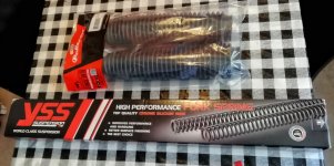

Har börjat spana efter fjädrar till gaffeln, tror att YSS ska ha fjädrar men har haft svårt att hitta. Sen är ju C modellen inte så vanlig överlag med sin 41 m gaffel men jag tror att det är samma fjädrar i C modellen som den senare modellerna med 41 mm gaffel. Tar gärna emot tips på fjädrar till gaffeln.
Dessa YSS fjädrar ska det nog vara till KLR650C 665 mm långa, 34 mm i diameter, 4,5N/mm och 7,2 N/mm https://www.ebay.com/itm/3035016501...rentrq:e7a21a8c1850a60c03305b01fffa84a6|iid:1 I detta fall tror jag att man tar bort distanshylsan som ligger ovanpå fjädern. Är dessa fjädrar lämpliga med 4,5 och 7,2 N/mm. Kollade Rachetech sidan och blev rekommenderad 0.54 kg/mm, vad händer då man har en fjäder med olika styvhet om jag blev rekommenderad 0.54 kg/mm vilket är ca 5.3 N/mm. Yss fjädern är ju både mjukare och styvare.

Dessa YSS fjädrar ska det nog vara till KLR650C 665 mm långa, 34 mm i diameter, 4,5N/mm och 7,2 N/mm https://www.ebay.com/itm/303501650177?_trkparms=amclksrc=ITM&aid=111001&algo=REC.SEED&ao=1&asc=20160908105057&meid=4f6479f739114100ababf88119a79d8f&pid=100675&rk=1&rkt=15&sd=303501650177&itm=303501650177&pmt=0&noa=1&pg=2380057&brand=YSS+Suspension&_trksid=p2380057.c100675.m4236&_trkparms=pageci:3fb58fc1-9c7a-11ed-9e45-1a957aa886da|parentrq:e7a21a8c1850a60c03305b01fffa84a6|iid:1 I detta fall tror jag att man tar bort distanshylsan som ligger ovanpå fjädern. Är dessa fjädrar lämpliga med 4,5 och 7,2 N/mm. Kollade Rachetech sidan och blev rekommenderad 0.54 kg/mm, vad händer då man har en fjäder med olika styvhet om jag blev rekommenderad 0.54 kg/mm vilket är ca 5.3 N/mm. Yss fjädern är ju både mjukare och styvare...

Ja det funkar ju fint att blanda fjädrar med olika hårdhet,men de här fjädrarna är väl progressiva och går från 4,5 till 7,2?
Hur räknar man progressiva fjädrar är det att dom går från 4,5 till 7,2? Jag fattade det som att en del av fjädern är 4,5 och den andra är 7,2.
Vad tror ni om YSS fjädrarna?

Jag slängde i YSS progressiva fram på XT600an. Vill minnas att dom var längre än original, och att det fanns distanser på originalfjädrarna som inte längre behövdes. Hur som, dom funkade kanonbra.
Jag är ganska säker på att distansen som är ett rör mellan fjädern och "locket" tas bort om man ska ha i YSS fjädrarna. Om jag nu minns rätt så sitter det en ganska lång distans ovanpå fjädern och ska man ha dit 665 mm långa fjädrar är jag ganska så säker att distansen måste bort eller bytas till en kortare.
Sorry, jag hade nog för bråttom, tolkade det som 4.5 i ena benet och 7.2 i andra.

Jag är lite skeptisk till progressiva fjädrar, ingen använder det i cross eller enduro vad jag vet utan där där tar man ju vanligtvis fram progressiviteten med hjälp av oljenivån.
Distanser och fjäderförspänning ändrar inte fjäderstyvheten det är kort sagt en usel hillbillylösning. Det ändrar eg bara läget på fjädringen, höjden.
Då skulle jag hellre köpa en gaffelpump och öka lufttrycket i gaffeln. På 90- fram till 10-talet var det ju big no no, för lufttryck i gafflarna men de pumpar som finns till luftfjädring idag har ju väldigt bra upplösning så man kan ju ändra trycket med 0,1 bars noggranhet. Det ger ju helt andra möjligheter att testa sig fram till nåt fungerande som man sedan kan reproducera om man bara skrivit upp sitt tryck.
