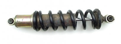

Jag kanske kommer förbi med original dämparen då jag passerar nån gång så får du se på den på den om den går att fixa. Går den att fixa kan det ju vara kul att jämföra en renoverad original med YSS.
I värsta fall får jag väl byta fjädern till en hårdare på YSS dämparen, var några i England som sålde YSS där man kunde få fjädern efter sin vikt. Dock så kan man nog köpa en ny fjäder för vad merkostnaden med dyrare inköp, frakt och moms.
En fjäder brukar inte tappa mycket styvhet, och problemet som skulle oroa mig är att yss-dämparen kanske har samma styvhet på fjädern som originaldämparen. Och i så fall är det kanske ingen större skillnad mot en fräsch original.

Jag skulle gissa att klr har den sortens dämpa som många andra kring de åren som saknar ventil för att fylla gas så man måste borra, gänga och montera dit en ny ventil. Då är du uppe i en tusenlapp och det kanske det inte är värt.
Lite roligare skulle varit att mäta klr-dämparen och se ifall jag har någon beg crossdämpare som passar. Fast slutpriset på en servad sån inkl en ny styvare fjäder skulle ju inte blivit billigare än din yss. Och dessutom tyckte jag klr såg ut att ha mindre diameter på fjädern så det kanske ändå skulle blivit för trångt.
Kan man renovera en sån här gammal pjäs?
Det där är med största sannolikhet en emulsionsdämpare. Om man borrar svetsar på så att man får dit en ventil för att fylla gas går det men den ska vara ganska unik för att det ska vara värt den extra kostnaden.
Eller fäste för slang för extern gasbehållare då har man samtidigt fått in en skiljekolv mellan olja och gas.
Tyvärr har de dämpare av den där sorten jag dissikerat alltid varit så in i helvete slitna.
Men lägger du också till en fjäder för att byta ut en 20+ år gammalt känns det knappt lönt det ändå. På en gammal epa-dämpare från forntiden. Har man redan något bra på hojen så är det såklart en annan fråga. Men en gammalt KLR-original, om det nu är en sådan, det känns inte som lönt besväret...

Nu sitter YSS dämparen på KLR:en, var ju lite jobb då hela bakramen var tvungen att lossas för att få ur luftburken för att komma åt övre fästet på dämparen. Passade då på att gå genom sving och länkage och fetta samtliga nållager.
Monterade dämparen som den var i kartongen med fjädern justerad nånstans ganska mitt på och jag kunde konstatera att den är ordentligt styvare och hojen är högre nu.
