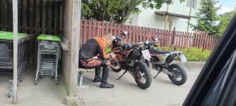

Tyskar just nu. Dom där speglarna kan bli inte vara okay för polizei!!!
    1.1 MB · Visningar: 58
