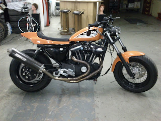

Börjar bli en udda, men snygg skapelse.
Råna en bank, så att du kan byta avgaseriet också.
Personligen så hade jag gärna sett en "skärm" på lyktan för att återkoppla till ursprunget.
Du skall naturligtvis bygga som du vill.
Men jag tycker att man skall behålla de tydligaste särdragen från ursprungshojjen.
I detta fallet liten tank, skärm över lyset och stor (klumpig) twin.
Annars ser det gärna ut som om man egentligen hade velat bygga på något annat.
Så du gillar inte avgassystemet? Vad skulle du rekommendera istället? Jag skaffade detta begat i vinter, gillar den raciga looken som jag tycker passar med stuket. Det är i fint skick förutom missfärgningen på rören. Det beror på att de varit lindade, och det ska de bli igen snart. Har en rulle på hyllan.
Skärm på lyktan säger du. Det hade nog kunnat bli rätt styggt :) Men vad menar du med ursprungshojen? Ur-XR'n? Hade den keps? Eller vad för skärm menar du? Har du nån länk?
Håller med om att man ska kunna skymta ursprunget. Jag har ju dock varken skärm eller lilla tanken kvar hehe. Det jag designar (och försöker bygga) är, tror jag, hur jag skulle gjort en "ny-XR" för gatan om jag varit HD.
Ser riktigt grym ut!=)
Inget mot vad din kommer göra. Denna fasen i bygget är skoj när man börjar kunna ana helheten. Du är snart där också, trots att du gör så jäkla mycke mer hantverk än jag :) impad!
Om du gillar rökeriet, så är det rätt.
Jag tycker att avgassystemet är för långt och modernt.
XR hade väl inget lyse alls i dirt-track utförande. Jag tänkte på sportsterns skärm. Naturligtvis skulle det gå utmärkt med en cool-fajberskärm över dubbellysena, det skulle ändå återkoppla till sportstern.
Men du skall göra som du vill.
Personligen tycker jag att en tracker ska ha dubbelt heldraget avgaseri uppdraget på sidan, istället för ett underliggande rör som mynnar i en dämpare... Men det är bara jag. Håller lite med om skrotnisses synpunkt, att man gärna ska behålla de grövsta dragen från originalet (ungefär som när man gör en karikatyr du vet, behåll och förstärkt de tydligaste särdragen), och avgasrören är ju nästan det tydligaste draget hos flattrack... Men samtidigt så är det ju du som ska bli nöjd, och om jag inte förstått saken helt fel så vill du bygga en lite udda hoj som egentligen är en blandning av flera saker. Och då kan avgasröret passa bättre in. Man kanske inte ska tänka på hojen som en flattrack, utan som en xr1200-variant...:va Nu är i och för sig originalkrökarna något av det jag stör mig på med nya xr:en, men som sagt: Bygg så att du själv blir nöjd och inte för att behaga pöbeln:tummenupp
Hehe, ja jag bygger för mig själv. Ibland kan man dock vidga sina vyer genom att lyssna på andra. Har jag hört :va Men i detta fallet gillar jag blåset så det kommer att få stanna
Tack! Ja det e kul som fan när det vänder och man mer bygger ihop hojen än plockar isär den!
Berätta mer om avgassystemet! Tycker det ser sjysst ut. Mitt kommer ju se ut ungefär så men med en kort, knubbig ljuddämpare. Helst en yoshimura...
Har du några fler bilder att posta på ditt system?

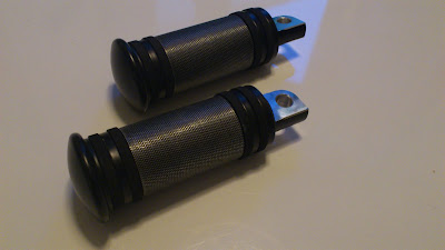

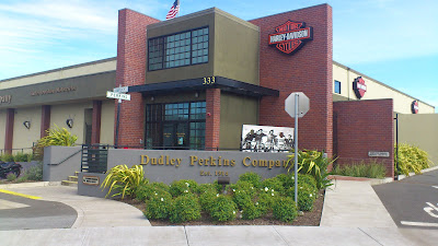

Varit i staterna en vecka nu så inte mekat nåt me bettan. Passade på att besöka denna legendariska Harleybutik i södra San Francisco i veckan. Fantastiskt ställe, som ett museum verkligen och grymt kunnig personal.
Blev ett par Screaming Eagle black diamond fotpinnar.

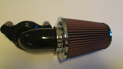

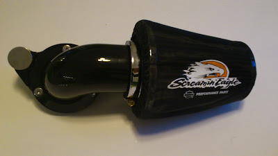

Och en Screaming Eagle Heavy breather luftrenare. Här med regnstrumpa på..
och här utan:

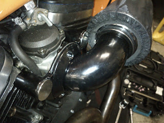

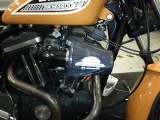

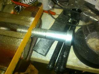

Heavy breather på plats. Andningsbultarna passade inte trots att det stod på förpackningen att man skulle använda original. Fick kapa dem och tillverka distanser så att gängningen hamnade rätt.
Tricket är att få distansen tjock nog så att den ogängade biten inte ställer till problem i gängorna i toppen, tunn nog så att andningshålet inte täpps till av pluggen i fästplattan. Den ska m.a.o. vara 10-11mm tjock.
