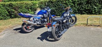

Hej alla jag lever fortfarande och har kvar min 1550 kittade hoj samt har inga planer på att avyttra den 🙂. Körde senast i onsdags då yngsta grabben håller på att övningsköra tyvärr inte på en GSX1400 utan en Kawa W800.
Min hoj är ombyggd med bland annat trimgrejorna samt kåpor och tank (som jag lackade om) från Maggys gamla K5a som jag återställde till original skick och sålde. Jag vet om minst 5st 1550 kittade 1400 varav 2st har nicasil cylinder (min är en av dom den andra finns i Norge) och resten är Motospeed byggda med stålfoder.
