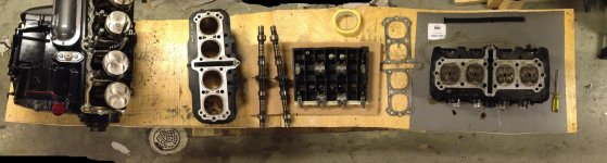

Då fick man av toppen, inga större överaskningar som tur är:tummenup. Kamsidan ser fint ut men förbränningsrummen var inte lika snygga, rätt så rejält tjockt sotlager på allt. Funderar på om jag har oljeläckage in i förbränningsrummen, inte mycket men. ventilerna ska ut sen blir det portning, större ventiler och nya ventilskaftstätningar så får man hoppas att det löser oljeläckaget. Detta har jag inte tänkt att göra själv utan överlämnar det till proffsen!
Man är ju sugen på att borra upp cylindrarna också och in med nya kolvar, men det känns som att projektet spårar ur dåom det nu inte redan har gjort det.
Här kommer några bilder från demontaget.

Vid en närmare titt på kolvarna så var det lite slagmärken på treans kolv, även repor i cylinderväggen :huvet
troligen nått skit som åkt in i förbränningsrummet!
Så nu kanske det blir till att passa på och borra upp också.

Jag själv går just nu igenom min egen 1100e 1982 och tänkte höra om du har tips på något bra rengöringsmedel för att få bort sot/gegg från kolvar och motorn i övrigt. Jag har kört avfettning/motortvätt och borstat men det tar ju för fan en evighet att få loss skiten. Cyllen ställde jag i en hink med avfettning/motortvätt blandning några timmar och den 30-åriga skiten börjar släppa lite granna.:yoparty
Tack! kolvarna tvättade jag med enbart gamal hederlig bensin, löstes upp fint. förbränningsrummen hälde jag lite bensin i och körde med en roterande zink borste. det funkade för mig.
Utvändigt körde jag riktigt varmt vatten, avfettning. löste upp en tablett maskindiskmedel i en hink med varmt vatten som jag använde för att skrubba med borste och svamp.
