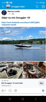

Den är mer familjevänlig än en Smuggler 18, även om Smugglern har ett skrov som är mer lämpat för fart och skumpigt vatten.
