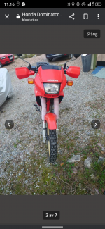

Gamla enstånkor
Fyra hjul men den får väl klassas som gammal enstånka!
Jag har bara kört Porsche en gång i mitt liv och det var just en sån.
Såld redan. Gamla enstånkor går direkt. Jag har dock för mig att det är varningsflagga på den modellen, en riktig citron. Nåt med dubbelförgasare som krånglade med åren. Eller var det en annan modell?
