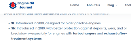

Lite nyare
I klar text SN är lämpligare för fordon med turbo och katalysator ( ljuddämpare ? )
Men fordon med rekommendationen SL passar bättre för äldre motorer (utan turbo, utan katalysator (ljuddämpare ?).

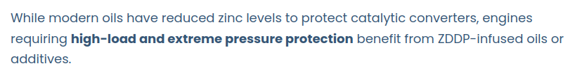

Det här är recommendation till Suzuki GSX1300R 2008 i Service Manual.
API SL kom 2001 men Suzuki rekommenderar äldre oilspecifikationer
Gissningsvis pga de högre halterna av ZDDP för skydd av tex kamaxlar och andra svårsmorda delar i äldre oljeklasser.
