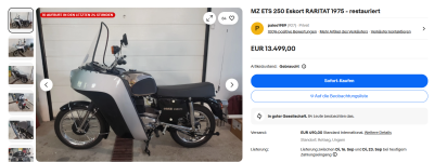

Jag blev mer orolig över att du ens klickade på den än om det verkligen är en sporthoj!
Det finns en alldeles logisk förklaring. Jag såg diskussionen om värdet på en GSXR1100 och funderade över var man hittar såna till salu. På ebay.de hittade jag en del motorcyklar och vissa gjorde ett mer bestående intryck än andra.
Det jag egentligen försökte hitta gick jag bet på, men det har hänt förut.
