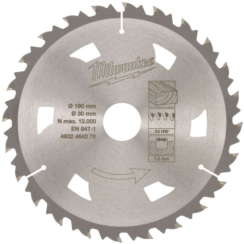

Såga aluminium =/
Sablarns vad spån det yrde överallt över allt.
Proffstips? :)
Fungera väldigt smidigt, snabbt och enkelt med cirkelsåg och klinga för trä. Adaptern till dammsugaren hitta jag inte på men det spruta spån bokstavligen 360° så..
Skivan denna gång är 10mm tjock, portabla metallbandsågen klarar inte särskilt långa snitt tyvärr. Sticksåg ger inte raka resultat med mig bakom och tigersågen kan gå hyggligt men även om det blir rakt efter linje så är risk för sned kant överhängande.
Färdigkapat för stunden så ingen panik men bra att veta framöver tänker jag. För att slippa städa ringde jag lokala brädgården innan och fråga om deras sågservice tog emot aluminium, icke.
Samma artikelnr men på min står det 8.000, i övrigt lika.
Förhoppningsvis kan jag låna en stationär bandslip till efterbearbetning.

Jag kör med Boschklinga för metall 160mm dia (?) i min Panasonic batteri handklinga, funkar fint i tunnplåt och alu.
Batteriklingan är ju inte så högvarvig vilket är bra för metallsågning.

Kool, fast det löser nog inte stöket =) Min frivarvar 5800 enl. spec.. Kikat på specifik för metall, 4000 varv och heltäckande kåpa men torde bli svårt att pricka på mm då. Inget jag investerar i när befintlig fungerar kanon i övrigt.
Men men, får låna bandslip om någon timme i.a.f. så det blir tjusigt.

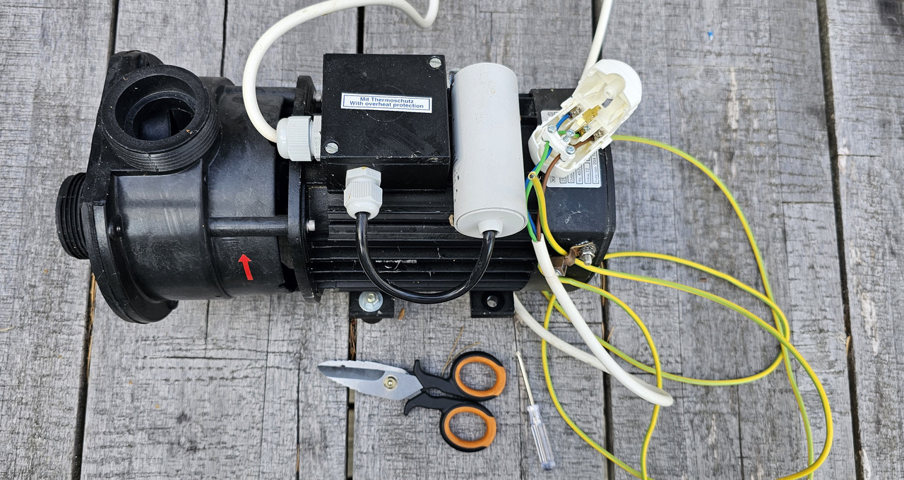

Tips på billig men funktionell elpumplösning för bevattning från dike till en radda tujor några meter bort? Gissar att någon såndär droppslang ska användas, knåpa till något nät/filter(rädda grodorna!) är inga problem.
