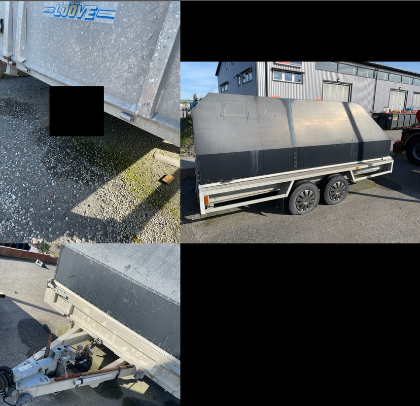

Lasta grus och sådant är tanken samt att det ska hålla för användning.
Stått 8 ton båt på denna.
Broms
Broms
Broms
Broms
Kalkylera däck
Kulkoppling fanns också
Bakändan estimera vi 3 meter bred så ett hjulpar måste bort och balk kortas
Någon som är duktig på att uppskatta vikt? H-balkar + mindre på tvären o.s.v.. Domkrafta och bak var det gränsfall för min 1500kg aludomkraft med dubbla kolvar och ett halvt skaft. Så 3 ton kanske är en bra gissning över bakaxeln fast vet inte riktigt vad som kan väga så mycket. Litet glapp och morrande hjullager vä fram, i övrigt var det käft utan glapp och rulla lätt.
Är ytterhjulen bara att bulta loss? Blir inte för långa skruv eller är resp. hjulet skruvat med egna?
Ska prata bromslösning med guru på jobbet imorrn men tips & idéer är välkommet.
Broms
Broms
Broms
Broms
Kalkylera däck
Det ser ut som IPE balk och inte HEA. IPE200 väger 22,4 kg per meter
Nerdrevad?
