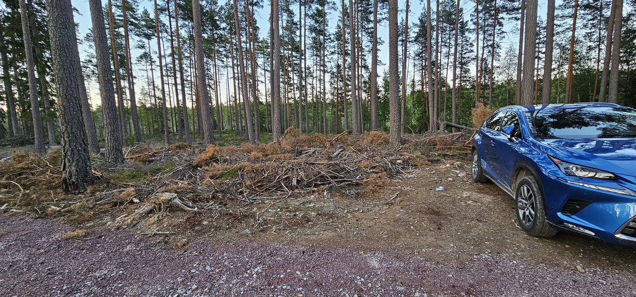

Hur tung grävare behöver man för att få upp rediga stubbar? Funderar på att flytta båthuset i Sthlm hit men behöver lite markarbete som vi ser. Vidare om någon vet vad som krävs för att lägga bra grund på skogsmark är det välkommet också :) Tänk urskog även om det kanske inte riktigt är det,, gräva ur, har typ oändligt med sten (5-50kg) att tillgå så tänker det som grund och sen stenkross samt kanske något finare. Rätt tillvägagångsätt?
