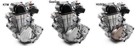

Kolla t ex på motorerna, dom är närmast identiska med skillnader i finishen på vissa lock, samt antal växlar, om det var 5 eller 6 någon hade.

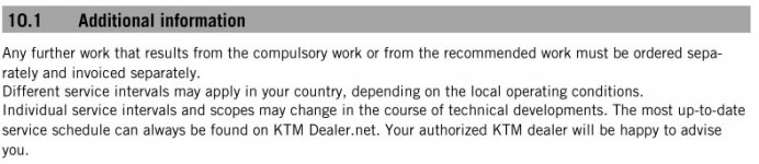

Så det här, från manualen för EXC-F 450:
Så dom menar att jag inte kan få information om serviceintervallen annat än från min "dealer"? Varför inte bara skriva infon på KTMs officiella hemsida så jag kan droppa in och läsa lite snabbt .. fasen detta är ju varken kundvänlig service eller bra kommunikation. Det är nåt fel här.
Från manualen. Jag antar att detta är under förutsättning att jag kör maskinen stenhårt på bana. Vem har ork att ständigt ta isär hojen och meka annars.
