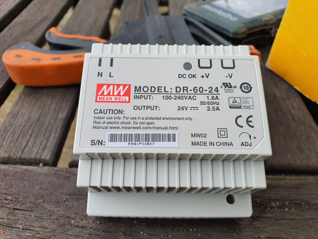

Exakt och specen är 100-240VAC till 24VDC. Detta är den tredje trafo jag byter Och vi tror anledningen är att någon är en fena på att mörda kretsen genom att trassla ihop den med ett elstängsel, skickar väl på pulser med några tusen volt denna inte är ämnad för som synes.
Vore m.a.o. intressant om den gick att laga för två o femti istället för att köpa helt nytt. Hade det bara varit en trafo med denna vanliga spec. skulle det förmodligen vara ganska lätt att bulka dom billigt men nu driver den även en timer jag inte riktigt begriper mig på att koppla på annat sätt.

Går det att få en bild på märkningen på trafon? Några hundra timmar har jag trots allt ägnat åt sånt.
Har inte mekat med limmet ännu, tänkte se om jag avlöder först så kanske inte fem komponenter till jag inte vet vad dom är följer med.
Detta är vad man ser:
Innan -1210 syns ett F innan och kanske ett T men lite oklart.. TF-1210.
Jag brukar löd loss och åka med prylarna och fråga lokala tv&elektronikreparations-gurun, har extraknäckt där i forna tider och chefen där har en jäkla koll. Komponenter kostar skit och ingenting också.
Mean Well gör sanslösa mängder av nätaggregat så jag misstänker att trafon är en specifik för dem. Jag förstår att det är kul att försöka laga för småpengar, men efterföljaren kostar 250 kr på DigiKey: https://www.digikey.se/product-detail/sv/mean-well-usa-inc/HDR-60-24/1866-2249-ND/7703804
300 inkl. alltså, ja det var iaf en 50 lapp billigare än vad elfa tar för denna Men dom säljer också efterföljaren billigare såg jag nu :4skrika
Nädå men så var det, några kr billigare på elfa alltså hmm.
Jag får helt enkelt se om jag får loss den och om det då går att fastställa och fynda. Skruva upp ytterst avancerade avskärmare till magneterna idag, tigersåg och inte en rät vinkel men dom sitter där iaf.
