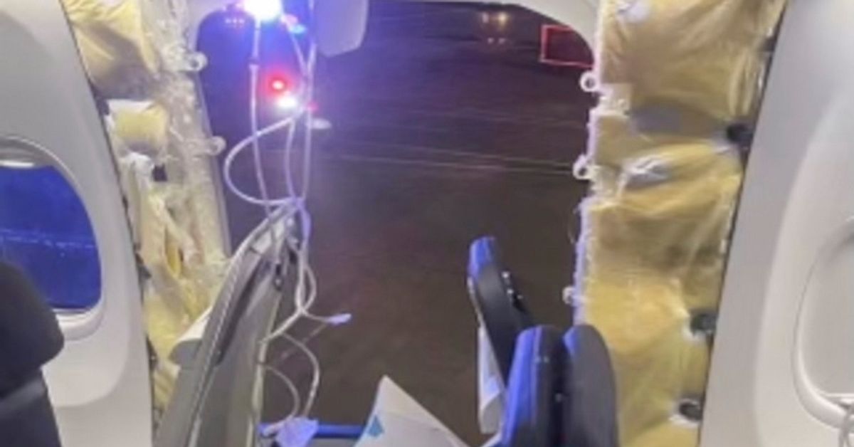

Boeing har ingen vidare tur med sina plan vad det verkar...
Alaska ställde omedelbart sina för inspektion av dörrpluggarna, och tydligen var övriga plan OK, men samtidigt så ställer dom alla plan av den aktuella modellen/konfigurationen i hela världen och kräver inspektion innan dom får flyga.
Tydligen har någon snålat in när dom har köpt nitar för att nita dörrpluggen eller något.

737 Max verkar inte vara ett lyckorus för Boeing.
”Normalt” är nöddörrar monterade så de öppnas inåt, för att förhindra att nån dumfan sliter upp den i farten (när man är trycksatt. (Samt en betydligt enklare konstruktion och därmed mindre riskabel…)
Hur man kom på idén med att montera pluggen från utsidan verkar inte helt briljant..

Boeing har ju en historia av att vara en organisation med stolt ingenjörskultur som sätter säkerheten främst, men enligt de som är insatta verkar detta ha förändrats under senare år. Med en ledning av räknenissar har kulturen eroderats allt mer och det har varit en rad säkerhetsproblem med de senaste flygplansmodellerna, inte bara de kända och spektakulära, utan tydligen också en hel del som inte blivit lika allvarliga. Bland annat har det uppdagats kvalitetsbrister i produktionen rätt nyligen som är under utredning.
Att bygga upp en sund företagskultur tar lång tid, men går väldigt snabbt att rasera. Även om det inte ännu är klarlagt vad som orsakat händelsen med Alaska Airlines så var det ju ett i princip nytt plan och då ligger det nära till hands att koppla ihop det med kvalitetsproblem. Blir ingen lätt uppgift för Boeing att återupprätta förtroendet i såna fall.
Jo, planet var väl 10 veckor gammalt, hade det varit ett tokgammalt plan hade man ju kunnat misstänka materialutmattning, det var det som hände Aloha air, dom hade nästan flugit slut på timmarna på planet, men det som knäckte det planet var antalet tryckcyklingar, då dom flög väldigt korta sträckor och därför hade otroligt många starter/landningar på lite flygtid.
Det var även tryckcyklingarna som tog knäcken på världens första jetliner, DeHavilland Comet, det i kombination med dåligt utformade fönster.
Men här är det ju tydligt att det var något som inte var ordentligt gjort från början eftersom det hände när planet var nytt.
Boeing slogs ihop med McDonnell Douglas, där det var Boeing som var störst men på något sätt McDonnell Douglas som fick tillsätta de flesta chefspositionerna. Boeing var ingenjörsdrivet, McD ekonomdrivet. Som av en slump hade McD exakt samma problem med dörrar som öppnads utåt "för att öka användbart lasturymme" på DC10 med katastrofalt resultat, först en nära dödskrasch och då det inte fick dem att införa tillräckligt stora förändringar så kom något år senare en verklig dödskrasch (https://en.wikipedia.org/wiki/Turkish_Airlines_Flight_981)
För att ytterligare manifestera det hela flyttade de huvudkontoret FRÅN Seattle där de faktiskt bygger de flesta av flygplanen, till Virginia på andra sidan av USA.
Edit: ändrade McDonald=>McDonell så att inte folk blir sugna på hamburgare
