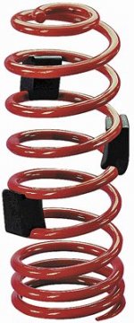

Man kan ju göra en biltematrimmning också och sätta in gummiblock i fjädern som man gjorde på Amazonen...:tummenupp
