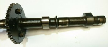

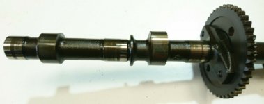

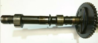

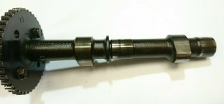

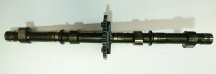

Hittade ett par original kamaxlar på Ebay i England, tyckte dom såg bra ut och fick ge 230kr/styck plus frakt. Svårslaget pris så jag slog till, bara o hoppas att det inte är skräp som kommer på posten...
Intake
Exhaust

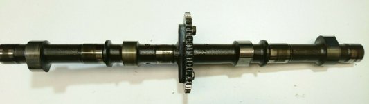

Efter ett antal veckor fick jag hem de beggade kammarna från England och kunde konstatera att dom var i sämre skick än de original kammar jag har liggande.
Efter lite dividerande med säljaren har jag nu fått tillbaka pengarna plus fraktkostnaden och är tillbaka på ruta ett. Inte sugen på att börja skruva o kapa o lägga mer pengar på hojen förrän jag har en motor som funkar.

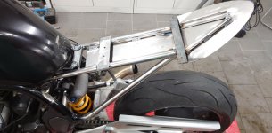

La några timmar på att fundera kring design och uppbyggnad av bakramen, sedan var det dags att sätta rondellen i hojen. Då jag inte har svetsat förut så fick jag hjälp av en kompis som har både svets och kunnande. Hade egentligen tänkt försöka lära mig att svetsa själv men kom fram till att bakramen är en för viktig del för att börja öva på. Så jag överlät själva svetsning helt och hållet till kompisen, men stod för kapning, vinklar och design själv.

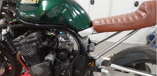

Riktigt nöjd med resultatet och den är väldigt stabil. Har nu gjort batterilåda och täckkåpa i aluminium för att prova ut design och funktion, dessa ska jag sedan göra i 1,2 och 0,7mm plåt.
Ska prova en ny design på täckkåpan där den är lite bredare och lite rundad i nederkant, på bilden är den rak i nederkant och jag är inte riktigt nöjd med det utseendet.
Sadeln är alldeles för hög bak. Är min åsikt. Men om du vill ha det så. Din hoj ju.
Jag som normalt sett brukar vara tvärs över och klaga på att arslet på folks hojbyggen är för höga tänker göra precis motsatsen nu. Jag tycker det ser riktigt bra ut.
Tycker rundningen på överkanten av tanken går igen i avslutet på sadeln. Däremot tycker jag att framändan kan komma ner, typ clip-ons eller någon form av clubman-styre som är i höjd med övre gaffelkronan, men det antar jag är något du själv tänkt på också redan och ligger framöver i planeringen.
Ser fram emot mer bilder! :smasha
Smaken är olika, personligen vill jag ha en vinkel på dynan som tillsammans med clip-on styre, höjda gaffelben och framlysets placering ger en café racer som ser aggressiv och hungrig ut. Gillar inte de "platta" bakändar som verkar ha blivit så populära på dagens byggen. Därmed inte sagt att det ska vara tokbrant vinkel a´la tyskröv...
När hojen står på lyften och fotas från sidan så ser vinkeln kraftigare ut än vad den upplevs som i verkligheten, dynan har en egen skärning/vinkel från sömmen och bakåt som lurar ögat. Den illusionen kommer att mildras när jag monterar bakljus och regskylt som sticker ut i bak i samma vinkel som bakramen.
Vi får se vad ni tycker när bygget går vidare, men jag är nöjd så här långt :)
