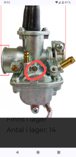

Grabben har en pw80 och han behöver en ny förgasare. Någon som har en liggandes, eller kan rekomendera ett bra alternativ. Satte på en billig kina men får inte till tomgången.
Ingen skillnad på att vrida på skruven på förgasaren (ja rätt skruv) tills den är längst in och trycker på nålen, då går den upp i fullvarv.

Varvtalet. När skruven är tillräckligt långt in trycker den på (fel av mig) inte nålen utan Trotteln. Då går varvtalet upp men väldigt högt. Innan dess händer inget. Kan vrida flera varv utan att varvtalet ändras något. Den har tomgång i ca 5 sekunder sedan dör den.
Min ser likadan ut. Det är den inringade skruven som inte gör någon skillnad.Screenshot_20240602-185307.png

Du har rätt. Men inget bränsle alls från lågfarten brukar leda till att det blir jäkligt svårstartat om det alls går få igång dom, man får ju rullstarta och måste upp på tillräckligt högt varvtal & gaspådrag för att andra system i förgasaren ska ta över, mer troligt är att det bara är fel bränslemängd från lågfarten - och för mycket är lika illa som för lite.
Sedan får vi inte glömma att motorns skick i övrigt också kan ge samma symptom. Tjuvluft, dålig kompression o.s.v, kort sagt många former av läckage märks absolut mest på tomgång och minst på fullgas och högvarv, helt enkelt för att på tomgång går motorn långsamt och suger i sig lite luf/bränsle, en liten läcka som har lång tid på sig hinner läcka ganska mycket jämfört med den mängd luft/bränsle motorn normalt använder då, medan på högvarv när motorn suger i sig massor och varje varv tar väldigt kort tid hinner läckaget inte göra någon märkbar skillnad alls.
