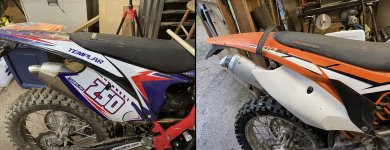

Hoppas jag inte gör mig ovän med befintliga affärer nu, men det gör jag säkert i alla fall. En Templar 250 kostar ju mindre än en fjärdedel av vad en märkeshoj gör. Frågan är vad man tummat på. Vad kan hända? Jag håller ett öga på youtube och noterar skarpt vad misshandeln av hojen leder till.
Mike Festiva verkar ha en intressant utvärdering på sin kanal här. Vi får se hur hans Templar 250 pajar, om den gör det. >> endurokörning med kineshoj!
En intressant observation var att Mike jämför Templaren direkt med en äldre KTM, tydligen har kineserna 'rättigheter' att tillverka ramen. Även om delarna kanske inte är bolt-on så kan man kanske använda befintliga delak-kit och göra en riktig grishoj av den billigare kineshojen.
