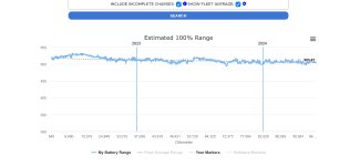

Jag blev ju lite intresserad själv när jag skaffade elbil och har loggat alla mil sedan 2019 i Teslafi; en websida/interface som även mäter batterikondition osv utifrån BMS.
10.000 mil i den första Teslan resulterade i 6,7% degradering av batteriet där de första 5% hände första året, sedan utplanande kurva. Jag visste inte hur ett litiumjonbatteri beter sig, vad som är bra eller dåligt utan laddade till 80-85% varje natt.
Med nästa Tesla har jag läst på och laddar nu till 50% varje natt, inte mer. 100% inför långresor, kör ofta ned till 2-3% och laddar ofta på Supercharger.
Efter nästan 10.000 mil har jag tappat 1,7% av räckvidden och det mesta är förstås åldern. Jämför man med ”fleet average” så verkar de flesta ligga oerhört jämnt.

EDIT: lade till bild på batteridegradering
