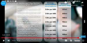

Det mest förvånande i testet var - tom bil utan någon kringutrustning på i 100km/h; 21kWh/100km det är mycket!
Skulle vara kul att se hur mycket effektivare en Tesla e i samma test.
Tesla har nog extremt bra aerodynamik, sätter man en husvagn bakom den lär det ge en motsvarande extremt stor försämring.
För den som inte vill slösa tid på filmen är sammanfattningen här.

50kWh/100km var resultatet i testet ... Så det ska nog vara rejäl nedförsbacke för att ens halvera det:hihi

Beroende på bil och luftmotstånd (ett lätt kåpsläp är värre än en tyngre biltransport) så får man minst räkna med 1/3 av räckvidden man får utan släp.
Mao, I vissa fall ej genomförbart.
En fossilbil påverkas inte på samma sätt.

Med en tung husvagn bakom lär det väl bli som den här. Har läst någonstans om det här testet, man ökade farten och la i extra vikt så testet är inte relevant vad gäller rätt test. Men som sagt, med en tung husvagn som skjuter på...
