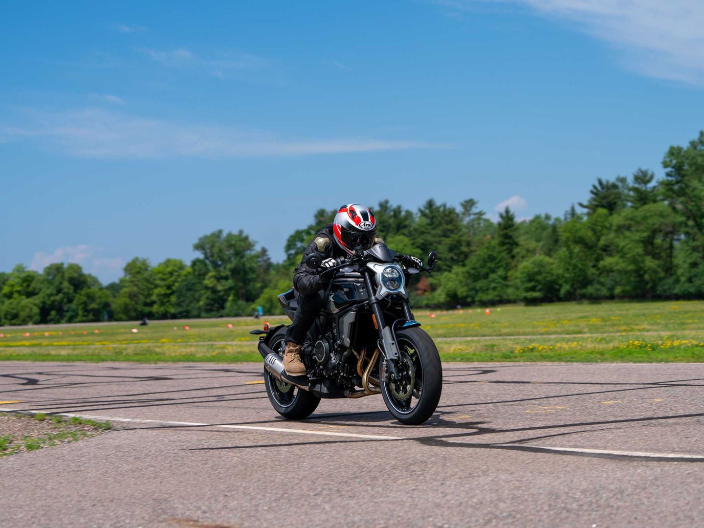

Det finns hyfsat utförliga tester av original setup för Sport:en här:
Motorcycle.com -
Cycleworld -
700CL Sport rullar på rätt hyggligt original med. Filmar en sådan rätt mycket i detta klipp på Sveistad :)
