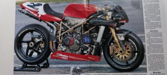

Hittade en Allt om MC från 1999 med test av Fogartys knarr, visserligen ett år för ny men du kanske vill ha den tidningen. Fri att komma och hämta eller så skickar vi mot portokostnad på 55 kr, skika mail till Spinnin Wheel i så fall.
Jag noterade att tidningen var nr 2 1999 så då borde det vara rätt hoj , alltså Foggys 1998 racer artikeln handlar om.
Den tar jag gärna!! Tack. 🤩
Jag såg direkt att det är Foggys hoj ifrån 98, jag vet precis vilka detaljer jag ska kolla efter.
Det är HRC kylare på den också :)
