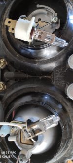

- Det är ju vad jag undrar. Eller om ena strålkastarlampan har både ock.En är väl halvljus och en helljus.
Kolla glaset, antagligen är det olika "slipning".
- Jag kan inte tända dem eftersom de ligger brevid hojen.Det ser du väl när du tänder dem?
- De är benämnda H1 resp. H2 från vä. till hö. Men är det alltså två separata lampor, en för hel- och en för halvljus då? Jag har ju sett folk som konverterat till en enda lykta, o det var lite det jag hade ´hoppats på.H1 är helljus. Den andra antingen H3 eller H4 beroende på modell dvs vilken insats som sitter monterad - vilket du inte berättar något om.
- Jamen, kan jag få både hel-o halvljus i en av de där då? Min tanke är ju att kunna eliminera en av lamporna så att jag endast har en strålkastare och den andra blir en "dummy".Bara att leta upp insatser (dvs lyktor) för H4, mät diametern och sök. Jag har två H4 insatser på min surfemti (iofs originalinsatser).
Typ såna här alltså, finns i klarglas oxå, möjligen att man får modda lite för infästningen
H4 lampor är juh både hel och halvljus i samma lampa men du får ju byta lampkontakt, det är ju lätt gjort. Så svaret på din fråga är, det räcker med en insats med H4.- Jamen, kan jag få både hel-o halvljus i en av de där då? Min tanke är ju att kunna eliminera en av lamporna så att jag endast har en strålkastare och den andra blir en "dummy".
- Aah, tackar.H4 lampor är juh både hel och halvljus i samma lampa men du får ju byta lampkontakt, det är ju lätt gjort. Så svaret på din fråga är, det räcker med en insats med H4.
- Aah, tackar.
- Jag tyckte den ena såg risig ut o tänkte att jag lika gärna kan koppla bort den o använda en strålkastare för både hel- o halvljus istället. Kan ju inte testa det förrän jag monterat dit hela konkarongen, o sen bort med allt igen om det inte funkar...känns bökisch.Båda lykthusen ska sitta där, men bara den ena ska lysa? Varför?
Värt att tänka på är att om det sitter en lampinsats där så ska den lysa på besiktningen. Dvs om du har en insats som är "död" så kommer du att få underkänt på besiktningen. Dvs du kommer troligen att få återställa det till besiktningen.- Jag tyckte den ena såg risig ut o tänkte att jag lika gärna kan koppla bort den o använda en strålkastare för både hel- o halvljus istället. Kan ju inte testa det förrän jag monterat dit hela konkarongen, o sen bort med allt igen om det inte funkar...känns bökisch.
